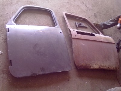

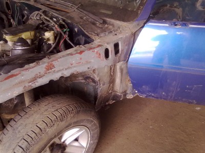

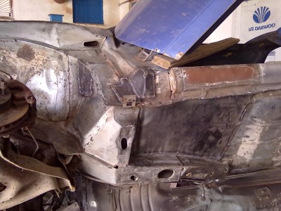

дай хоть поварити машину і підготувати до покраски, мені купу дрібниць потрібно. Зараз голова забита кузовними роботами, я розгребу все і складу список що мені потрібно. Не спіши викидати.
п.с. бампер обіцяли скловолокном заліпити але у випадку фейлу заберу твій.
вже точно знаю що потрібна накладка на праву дверну карту (верхня) і поломані кріплення під кліпси на накладках стійок.
Не нервуйся, потримай.
п.п.с. дно вже поварили повністю, машину поставили на колеса, завтра лізем в салон, там десь 4 латки ще треба.
поріг залатаний дверима від ГАЗ-21 (по формі як рідний) а дно під ногами дверима від ГАЗ-51 (фото додається). Ох там і метал, ще той, з дужчих :)

А почему не сделали профиль усилителей ? до ...ы какой ты приваришь металл :) проблема теперь будет там там где новая латка стоит а местах ее крепления к основному кузову

СообщениеДобавлено: 20 июн 2011, 22:27
сварка - жесть
маєш на увазі ребра на металі днища? все в процесі, там буде йти поздовжнє підсилення.
яка буде проблема в місцях контакту латки?

Рідний метал який піддався впливу зварки буде швидше гнити ніж інтактний. Цікаві шви, варите з вуглекислотою?
