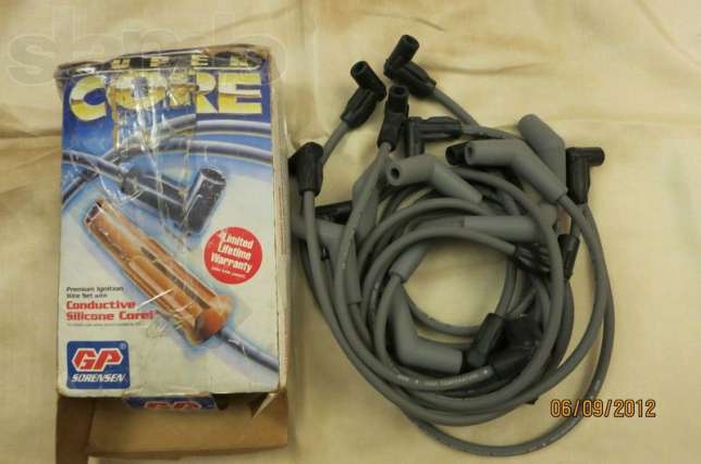

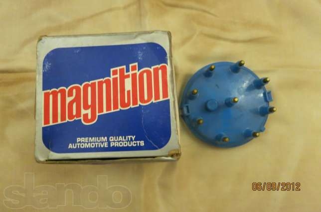

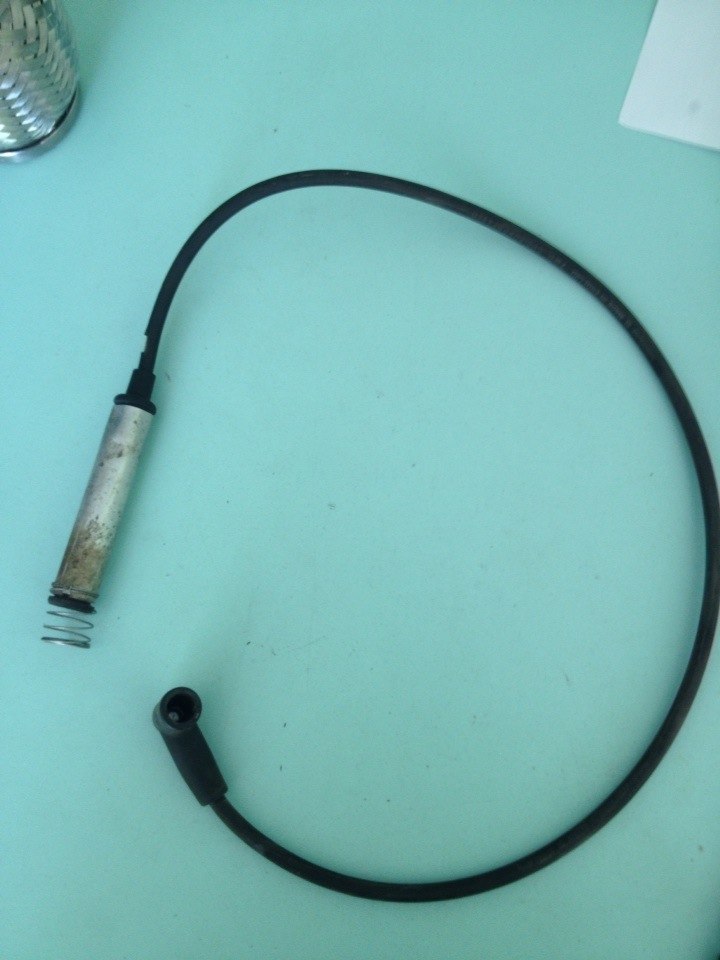

Ну собственно лед тронулcя :) после диагностики выявили проблемы в свечах, лямбде,крышке трамблера и свечных проводах. Свечи и лямбда уже стоят на машине,осталось с проводами разобраться. Те которые стояли на машине оказались не родными. Человек продает комплект, но у него с E-250 как он пишет. Насколько они взаимозаменяемы с моим мотором 5.0, если длина одинакова?

Фото проводов
Комментарий к файлу: комплект с E-250
40900268_1_1000x700_prodam-zap-chasti-k-ford-econoline-harkov.jpg [ 104.08 КБ | Просмотров: 5737 ]
Комментарий к файлу: старый провод

Крышки трамблера
Комментарий к файлу: E-250
40900268_2_1000x700_prodam-zap-chasti-k-ford-econoline-fotografii.jpg [ 81.14 КБ | Просмотров: 5737 ]
Комментарий к файлу: родной

СообщениеДобавлено: 31 май 2014, 20:06
Сообщения: 11679
У форда одинаковые провода и крышки трамблеров на 5.0, 5.8 и 7.5 моторы - поэтому даже если Е-250 был с 7.5 - подойдет.
Единственное что - скажи хоть, сколько он за эти древности хочет?

До того как нашел эти, пытался заказать со штатов...ниже 150$ нигде не выбивало...Мужик отдает всместе с крышкой трамблера за 80$ , все новое, на мотор 5.8...Еще вопрос по выхлопу, катбек проржавел и не подлежит восстановлению. С какой машины подойдет? Или как вариант нашел такое http://www.custom-chrome.co.uk/shop/cat ... hp?cPath=1 но это ждать надо
 Заголовок сообщения: Re: Принимайте новенького
СообщениеДобавлено: 31 май 2014, 21:13
Сообщения: 11679
Бери. Цена нормальная, между 5.0 и 5.8 взаимозаменяемость вообще почти всего =)
