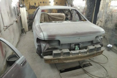

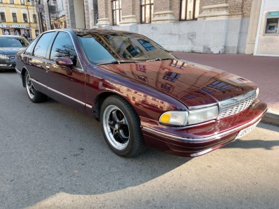

CkAAAgH3xOA-960.jpg [ 178.92 КБ | Просмотров: 26557 ]
L4AAAgAPxOA-960.jpg [ 96.64 КБ | Просмотров: 26557 ]
DkAAAgH3xOA-960.jpg [ 317.97 КБ | Просмотров: 26557 ]

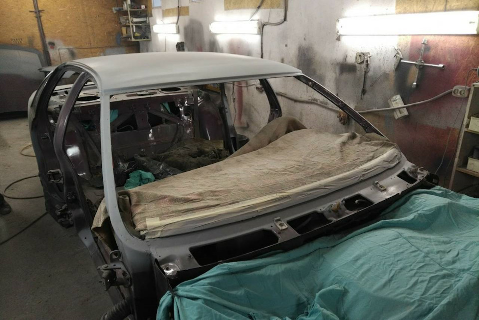

LUAAAgH3xOA-960.jpg [ 167.04 КБ | Просмотров: 26557 ]
bUAAAgH3xOA-960.jpg [ 176.07 КБ | Просмотров: 26557 ]

сколько времени денег
 Заголовок сообщения: Re: Каприз 4,3
СообщениеДобавлено: 19 дек 2018, 14:59
Сообщения: 2569
сама покраска? Месяц не спеша. Неделю капот только ровняли.
СообщениеДобавлено: 19 дек 2018, 23:29
Хороший еще срок
СообщениеДобавлено: 21 дек 2018, 14:25
Сообщения: 2569
Хороший еще срок
Ну, после полировки ещё раз капот передули по гарантии, потому что мелкие неровности не убрались. на багажнике тоже есть место наплыва краски, будут передувать. но в целом доволен. Воочию увидел оцинковку днища, что порадовало. Плюс поставил новую лобовуху и куче всего нового..
