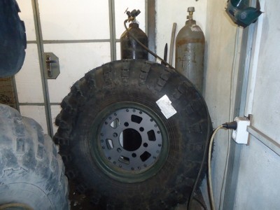

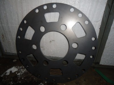

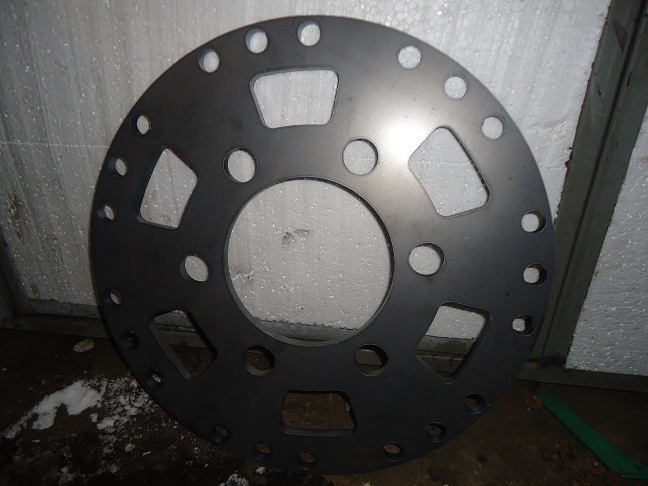

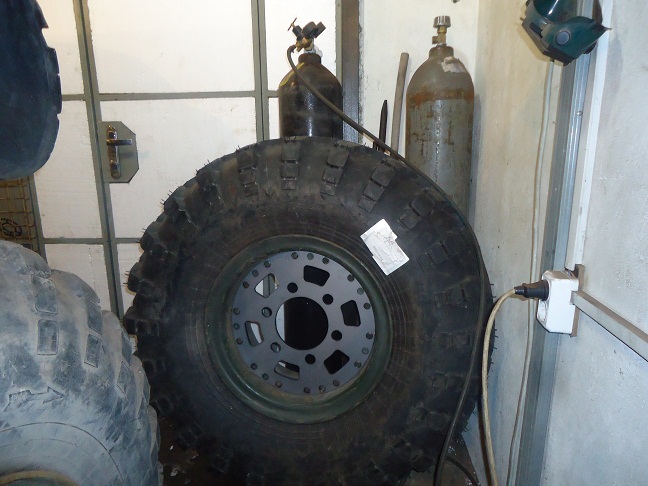

Ну...спасибо други :drinks: :pirate: за приём..
на додже на фото: резина БТР 80
диск на фото от ЗИЛ 157
сейчас на нём новая резина с БТР 80 диск от БТР-80 с бедлоком родным внутри,подкачка шин.
сделал переходную диск-пластину с 12мм металла...
по наружному диаметру идет разболтовка БТР,по внутренемму на ступицу газ 66.
так как у БТР диска то и нету..у него ступица это и есть диск
DSC00408.JPG [ 104.6 КБ | Просмотров: 4054 ]
DSC00407.JPG [ 118.83 КБ | Просмотров: 4054 ]
мосты газ66 с самоблоком в обоих мостах.
двигатель и кпп мерседес 6.0ТД
раздатка газ 66.
рулевое мерседес 814.
пневмотормоза система мерседес- исполнительные механизмы на осях от зил 157.
кузов доджа купил без шасси.
