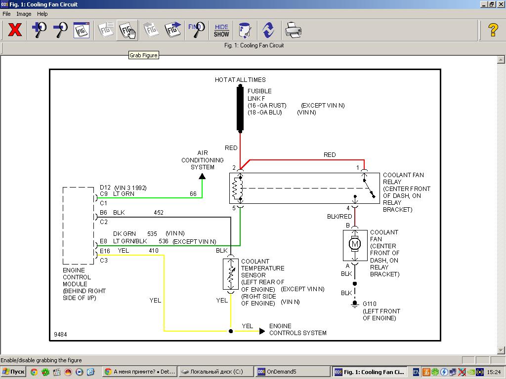

Слушать внимательно - можно записывать.
Мотор 3.3 имеет два датчика температуры - один на РСМ модуль , второй на приборку. На РСМ модуль - два контакта, на приборку - один контакт. Оба датчика имеют резьбу Брикса, т.е. такую же как и на жигуле -копейке. Датчик на приборку (1 конт.) просто таки подходит с жигуля один в один и прекрасно , и самое главное ТОЧНО работает. Датчик на РСМ (2 конт.) - подходит с любого опеля - но только через переходник. По электрическим параметрам - они одинаковые.
РАСПОЛОЖЕНИЕ .
Датчик на приборку - расположен на голове, которая смотрит в салон, рядом с 6-м цилиндром.
Датчик на РСМ - расположен под дроссельным узлом, в приливе рубашки охлаждения.
Включение вентилятора осуществляется РСМ, т.е. по сигналу от 2-конт датчика. РСМ "анализирует" температуру и двигателя включает вентиляторы.
Мой совет - все восстановить как было , иначе - это колхоз , при том весьма ненадежный. Схема там элементарная. особое внимание уделить чистоте контактов в предохранителях и особенно в РЕЛЕ. Бывает такое , что реле клацает , т.е. вроде бы рабочее, но нагрузку не коммутирует(читай - вентиляторы не включает)
Вот тебе схема - разбирайся - там ничего сложного нет. С паяльником на 30 мин работы в самом худшем случае.
coolant.JPG [ 102.21 КБ | Просмотров: 3230 ]

не , ну реально по делу - если у чела есть клЭпка в голове , то распечатав данный текст и придя в гараж - все можно исправить и все заработает. А перегреть мотор - что 3.3, что 3.8 конечно тяжело , но можно , и тогда вааще грустно будет :(

niki, огромное спасибо :drinks:, все понятненько и толково рассказал :good: буду искать и разбираться. а то эта кнопочка мне очень не нравится :facepalm, стремно как то кнопку тыкать да и забыть можно
