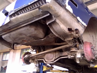

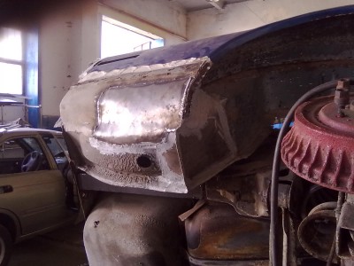

А що, попадаються з вирізаним металом над баком?
З машини скинув майже все що заважає, крім ходової.
Станом на сьогодні поверхнево зачищена права зовнішня сторона, проварено праве заднє крило, там був просто страх.
Самий атас під ногами водія, на фото видно.... сволочі задули піною монтажною ту діру і поверх ліпили обвіс.
п.с. обвіс здер в першу чергу.
Завтра сідаю за дно з болгаркою і металевою щіткою на ній, буду рижі місця зачищати. Вкінці покрию поверхню кислотним грунтом.
п.с. бамперу хана, попробую волокном надати рідну форму, скоти знущались над ним в процесі ліпки обвісу. На фото видно зрізаний нижній згин по всій довжині. Таке ж з переднім.

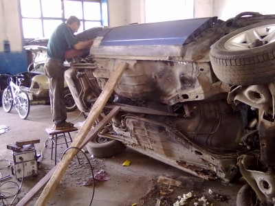

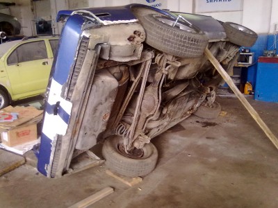

Хто в курсі, є щось типу бітумної мастики яку можна класти на невелику іржу? Rust Stop, чув хтось про таке? Типу такий консервант канадський, 15 років гарантії. Є якісь альтернативи? Треба буде обробити всі закриті полості всередині і ззовні.

Неправильно делаете совершенно . надо снимать ВСЕ и песочить . битум на ржавчину это вообще жесть :) через год там будет дыра . работая сейчас на пол шишки вы добавляете себе проблем через некоторое время

я хоть и не сварщик, но сплошняком шов ложить не отважился бы :sorry: ...
Для швов надо найти "цинковую краску", иначе погниет через год...

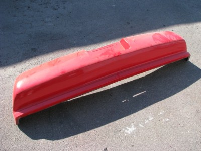

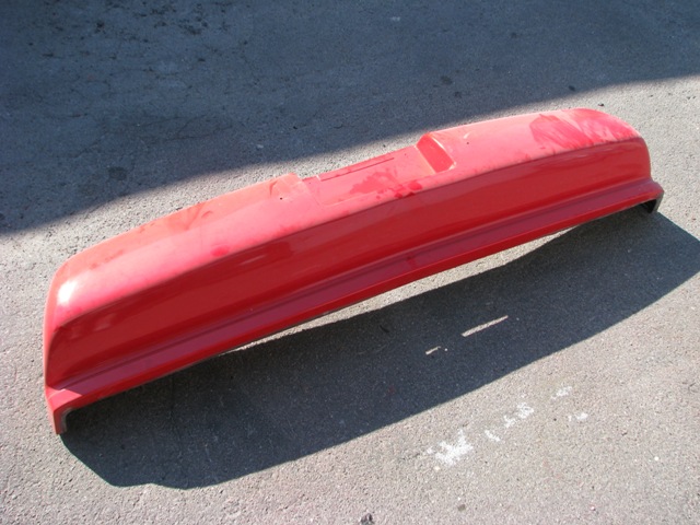

кста лучше пескоструя нет, или 960 грунта банку вылить и то зимой не кататься, лучше не залепляй битумом
почти все с вырезанным металом над баком
задний бампер 500грн

сьогодні проварили передню праву арку, порізали місце під ногами водія і частково прихватили латку на ньому.
Я думав з самого початку про піскоструй але так і не знайшов людей які цим займаються у моєму місті. Натомість здираю всі підозрілі місця, протравлюю кислотою. Шви мажемо спеціальним шовним герметиком (дорогий як дідько, забув фірму).
Бітум на ржавчину це не жесть, матеріал, про який я говорив не зовсім бітум, це шось типу консерванта і одночасно мастики. Я ще не займався пошуками бо без того купа роботи. У моїй ситуації нема інших варіантів - є такі місця куди ніяк не добратись, всякі приховані полості і т.д.
Мій зварювальник навпаки казав що зараз більшість працює тільки прихватуючи латки, він валить суцільним швом. Я задоволений його роботою. Приварив латку - зразу шовним герметиком замазав.
Пашем як коні, від 9 ранку і мінімум до 18-ї а всеодно робота дуже повільно йде. По прогнозам ще півтора тижня кузовних робіт і можна приступати до підготовки до малярки.
Задній бампер від пізніх модифікацій з круглою мордою і порогами? Він не зовсім "грає" з крилом (на фото) чи мені так здалось?
