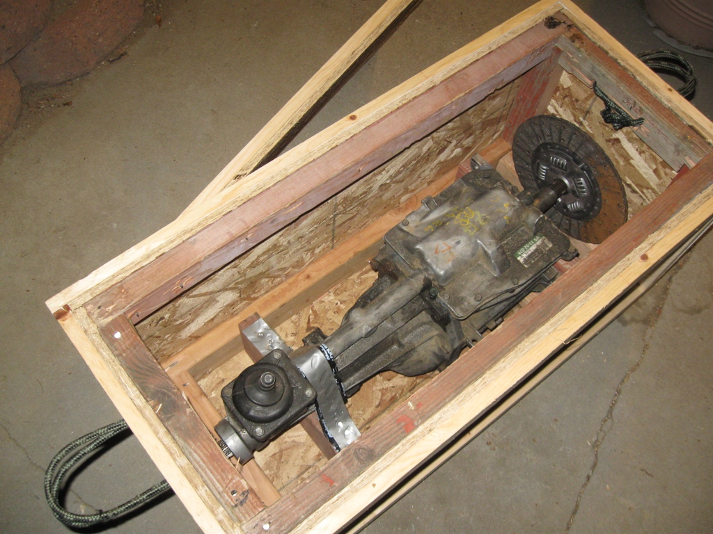

Вес 50кг и оба раза когда находил коробке приходилось вначале проехать пол америки до морского порта
вот эта сейчас стоит на моей машине, в таком состоянии приехала. Правда пришлось еще одно ухо заварить за 150 грн, но то мелочи
