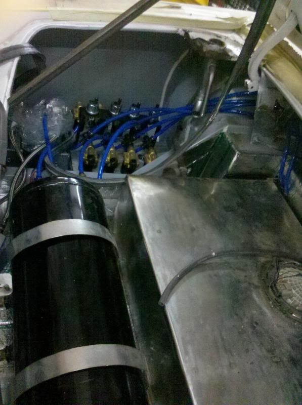

Немного пневмы . "Быстрые" клапана (12 мм)
СообщениеДобавлено: 26 май 2013, 13:13
Красавчег ,надо будет как то заценить твою пневму :rock:
СообщениеДобавлено: 26 май 2013, 13:41
эх кто б мне пневму собрал :(
СообщениеДобавлено: 26 май 2013, 13:45
Сообщения: 1024
Откуда: California
Могу посоветовать человека. Правда в днепре. Он мне как раз пневму и собирает
