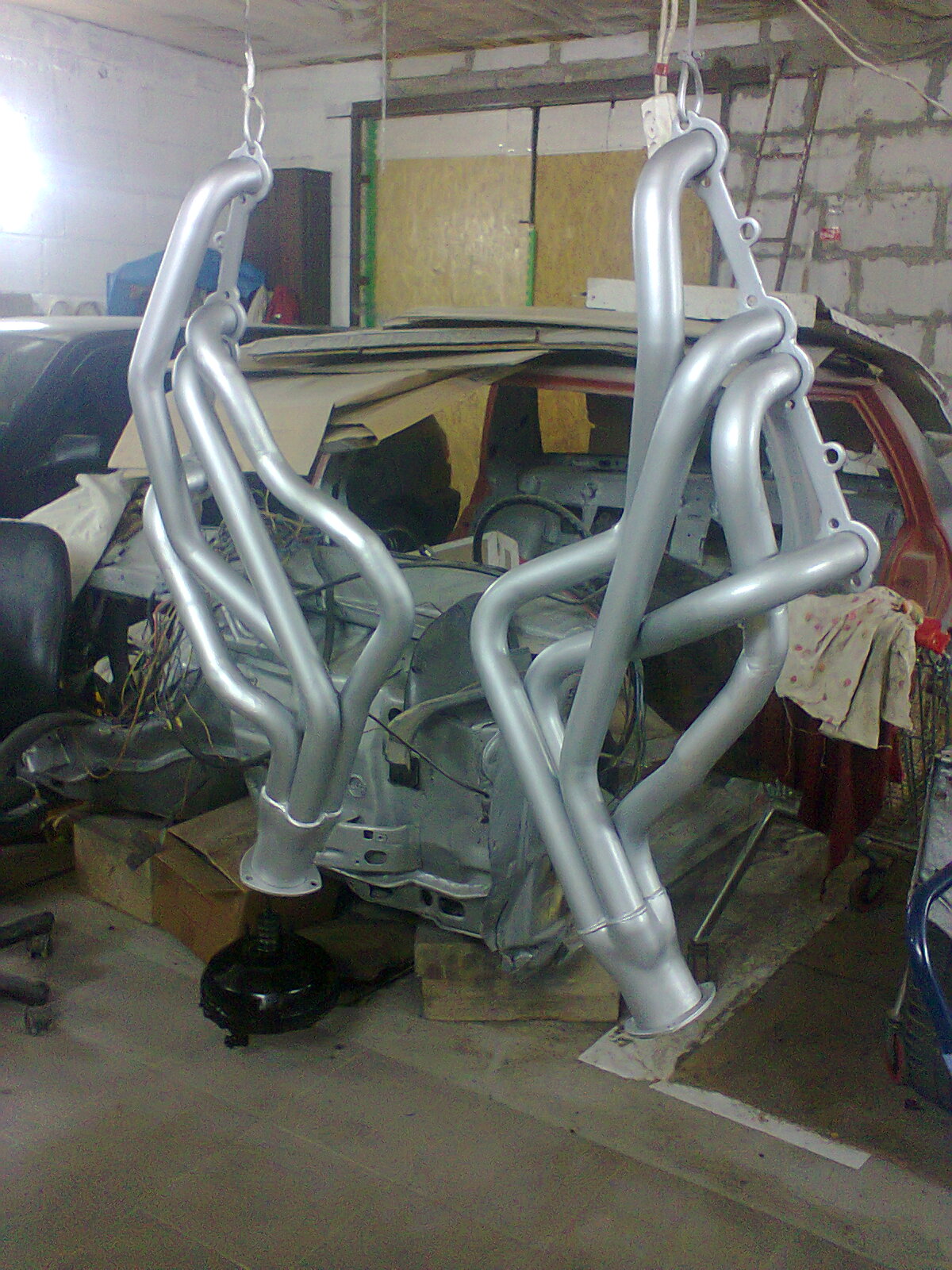

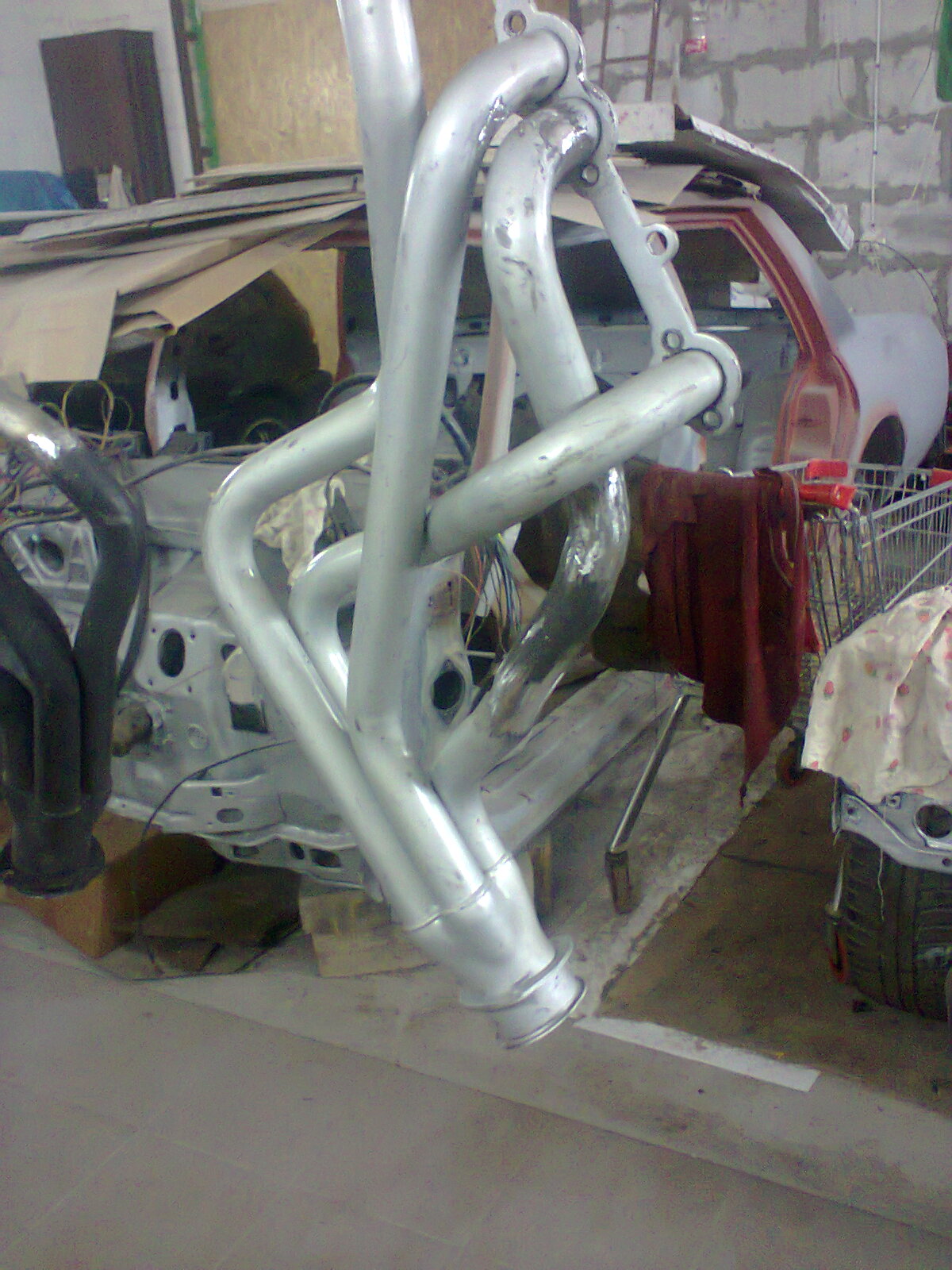

Забыл выложить свои хэдеры: маленькая подгонка!
Фото0213.jpg [ 460.25 КБ | Просмотров: 5981 ]
Фото0212.jpg [ 371.98 КБ | Просмотров: 5981 ]
Фото0211.jpg [ 414 КБ | Просмотров: 5981 ]

СообщениеДобавлено: 19 окт 2014, 11:37
Сообщения: 1276
klimon67
А в каком месте не ставали, рамы касались?
Рулевой вал не пробовал ставить? Там тоже вопрос может возникнуть. И с трубками охлаждения коробки. Тебе бы хедеры вот такой штукой обмотать, или чем то похожим, надо у мотоциклистов поспрашивать http://www.ebay.com/itm/THERMOTEX-White ... 3d&vxp=mtr.

И касались рамы, и не было доступа к датчику давления масла.
Рулевая прошла как песня!
А обматывать пока не буду - такие хэдеры, голые, видел на америкосах и ничего.
