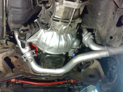

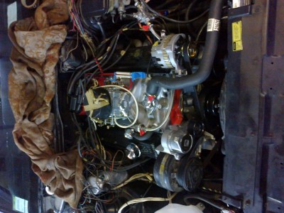

Запустились ми пару днів тому, на ненастроєному карбі так переливає бенз, що спалили літрів 10 за 5-7 хвилин роботи... :stars:
Але то дрібниці, в порівнянні з тим як звучить машина. Нє, не так, вона ЗВУЧИТЬ як драгстер на старті. Коли ми вийшли на більш-менш рівні оберти в районі 2 000 з дерев почали злітати птахи, найбільш слабі особини просто падали вниз. З навколишніх підприємств повиходила охорона, а люди, які були поруч просто старались обійти мою тачку щоб уникнути тиску на барабанні перетинки... :facepalm
Я поставив 3-дюймову систему по всій довжині і, здається, глушак в цій системі прямоточний. Якби його не було взагалі, звук мабуть не змінився би. За метр від кінця вихлопу по руці гази давлять дуже відчутно.
Я боюсь навіть уявити як я буду переганяти машину в всій гараж :)
Заміна глушака виправить картину чи поставити 2.5 дюйма в діаметрі?
Після штанів стоїть силфон і 12-дюймовий в довжину резонатор.

:good: завай видео со звуком послушаем, может нужно было разводить выхлоп?
