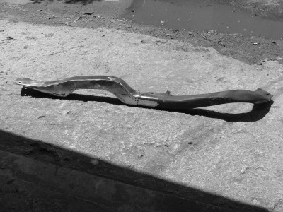

-Задние пружины правильно поставил? Верхняя часть пружины, ее кончик должен смотреть влево.
-Датчик давления масла, придумай переходник что бы датчик смотрел назад, а то так сгорит.
-Задняя подвеска. Верхние болты на верхних рычагах поменяй местами (гайка должна быть снаружи). Так как у тебя сейчас болт упрется в кузов, не сможешь рычаг снять.
-Рычаг/кулиса переключения передач (рама-коробка), найди либо с лт1, либо свою разреж и сделай типа буквы Z.
-Рычаг (или как его там) который держит коробку. Зря кузов поспешил кидать. Выхлопная не станет. Есть несколько способов, см фото

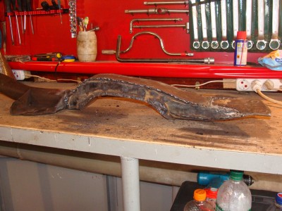

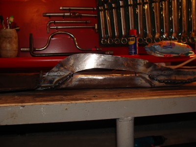

Или
DSC06603.JPG [ 2.71 МБ | Просмотров: 4543 ]
DSC06611.JPG [ 2.53 МБ | Просмотров: 4543 ]
DSC06617.JPG [ 2.65 МБ | Просмотров: 4543 ]
