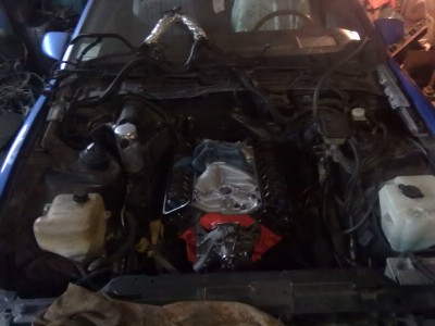

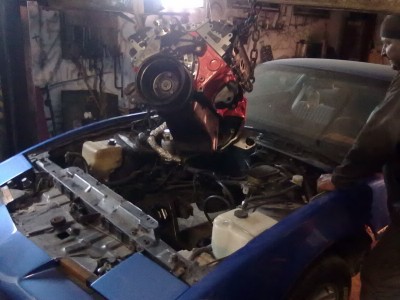

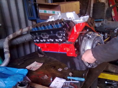

OK, пройшло 2 роки від часу оновлення теми :)
За цей період машину вилизали, обкатали, пофоткали, обговорили і т.д.... рідний мотор на диво витримав всі тяготи, незважаючи на вік і довгу стоянку.
Як і багато інших, тут присутніх, часто задавався питанням свапу. Варіант, як завжди, один - V8.
Минулої осені після тест-драйву пасажиром в машині Макса, в Києві, я взяв заготовку - 350-й блок з Сільверадо з проводкою і всім навісним. Думав, пощастило - все необхідне під руками, але помилявся....
В результаті залишився той же блок, тільки на ньому з нового:
- голови Вортек
- р\вал Lunati 60102 (не найлютіший, мета - цивільна їзда)
- впуск Weiand Stealth
- карб Holley 4150 double pumper 650
- випуск MAC HEADERS 5\8'' з переходом в систему Summit Racing 3'' по всій довжині, включно з 3'' Y-pipe (штанами)
- всякі гламурні скоби для пружинок карба, армовані бензошланги,штуцери, фітінги і інші косметичні дрібнички
Збирався блок досить довго, і вчора, нарешті, відбувся сам свап - мотор поселився в підкапотному. Буде стикований з Т5 від V6, якщо коробку постигне передчасна смерть, можливо візьму Т56. Міст стоковий, 3.42, без блока. Якщо все вийде добре і мотор щось буде собою являти, заінсталю толковий локер.
Мотор ще не запускався, на фото немає випуску і карба, це все ще попереду. Через політичну обстановку немає змоги навіть по 3-4 години проводити в гаражі після роботи.
Нижче фотки.
Можете обси*ати, тільки по суті :)
Поради і підказки радо вітаються.
п.с. надзвичайно вдячний тим, хто допомагав порадами в он-лайні і терпів запитання по телефону. пацани, ви себе впізнаєте ))

что за пружины клапанов ? можно поставить желтые от ЛС и тогда лепить распредвал с подъемом выше 0,470
конусні http://www.summitracing.com/int/parts/nal-12499224
на 3ген.орг сидів, вивчав тему. пружини провірені, підйому клапана не мішають

Хороший подход. Сидел, анализировал наши ошибки и советы, читал американский триген.орг :so_happy: и выдал всё четко, придраться пока не к чему. Должна быстрая машина получиться. Если каким-то чудом когда-то до драга доберешься, после обкатки разумеется, то имей виду что с коробкой от V6 и таким передаточным в мосту лучше результат получается если трогаться со второй передачи.
Вот еще тебе совет: Твой тахометр после свапа будет врать. У меня он продолжил врать даже после того как я заменил его на родной от V8. Мне это не так страшно из-за того что мои swirl port головы не эффективны после 4500+ оборотов, но тебе с твоим распредвалом и головами советую поставить дополнительный тахометр на стойку слева стекла вот в такой штуке http://www.jegs.com/i/Auto+Meter/105/10201/10002/-1 чтобы не перекрутить мотор. У меня в долгосрочных планах замена голов и распредвала и я обязательно вместе с ними поставлю дополнительный тахометр.
Кстати ты не написал какой у тебя трамблер. У нас у всех кто засвапил - китайские HEI трамблеры по 45$ :) . Я пытался в нем корректировать кривую опережения зажигания саммитовским китом, но если его не трогать то с завода он дивным образом настроен в разы лучше. Пробовал подключать к этому трамблеру зажигание MSD Multispark с отсечкой, тоже только ухудшило работу мотора. В результате вернул MSD на Амазон, вернул проводку всю как было и доволен :) .
А крутить эти моторы, чтобы они результат показывали, обязательно нужно, но в меру. Следить по тахометру. Если и пользоваться отсечкой, то только такой, которая уже встроена в сам трамблер.
P.S. Молодец что выкинул стоковое гавно от Сильверадо.
P.P.S. Коробка T-56 тебе не нужна. Ты офигеешь от её цены, туевой хучи барахла, которое к ней нужно докупить и сложности установки. T-5 держит до 300 л.с., прочность коробок V6 и V8 идентична, но у тебя будет мега короткая, практически не нужная первая. Я конечно по ней немного скучаю, так как она помогала в мега тянучих пробках :hahaha: . И когда захочешь на пятой передаче наступить по трассе, то рано ощутишь не комфортно высокие обороты - вот из-за этого я в итоге привез себе T-5 V8.
