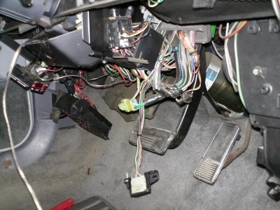

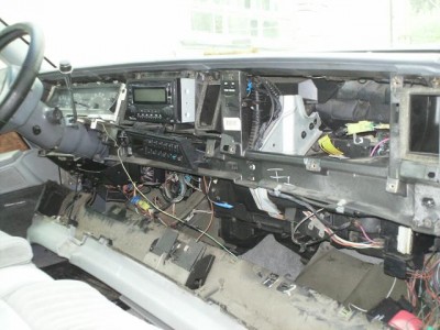

Вот выложу Вам несколько фотографий разобранной торпеды Бьюик П.А. Вы ужаснетесь от количества проводов и блоков расположенных в ней. Для меня самой главной проблемой было разобраться где ИМЕННО какой блок находиться и за что отвечает. И это касается не блоков управления двигтаелем и АКПП (РСМ) и многих мелочей. В понтике Бонн. я так и не смог разобраться , где находиться блок управления подкачком (ЕЛС). Явно не втом месте , где он в Бьюике. Мало времени было....
Так что если Выне радиолюбитель , если Вы не имели опыта общения с машинами по електрике ДО ТОГО КАК... Мой Вам совет - будьте осторожны-знающих мастеров ОЧЕНЬ МАЛО, а те , кто разбираются , зачастую отказываются убирать сопли за кем то. Я сам такой....
ЗЫ. первая фотка - моя машина , вторая и треться - Бьюик П.А. из Киеврады.
ЗЫЫ. Платформы наших машин динаковы , так что очень многое - похоже , но далеко не все.. Увы... :(

если уж решились добраться до електрики - очень аккуратно разбирайте торпеду - сломать что либо - елементарно - а вот восстановить - тяжело (хотя некоторые панельки все таки есть.) практически все крепления - под звездочку. Не теряйте болтики. (саморезы).Разбирать придется много неспеша и аккуратно - это ведь не опель - где торпеда сниматеся за час с небольшим (омега). если возможно ФОТОГРАФИРУЙТЕ все свои действия - особеннов первый раз, желательно с комментами.
ОБЯЗАТЕЛЬНО!!!!! Перед тем как заниматься с торпедой и ОСОБЕННО РУЛЕВОЙ КОЛОНКОЙ- СНИМИТЕ КЛЕММУ АКБ, иначе может стрельнуть подушка!!!!!!! Очень внимательно работайте с проводами и разъемами ЖЕЛТОГО цвета - они относятся к системе привода (включения) подушки безопасности. НЕ ПОТЕРЯЙТЕ ФИКСАТОРЫ РАЗЪЕМОВ (начнете разбирать - поймете). Без них , возможно срабатывание подушки в движении без причины.
