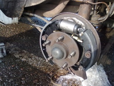

на выходных помог Алексею с ремонтом/восстановлением задних тормозов :)
1. вычищено насухо подбарабанное пространство (использовался керосин, уайтспирит, очиститель тормозов Престо)
2. с левой стороны заменён тормозной цилиндр - он был с разломанным корпусом, с правой - из двух сделали один
3. установлены новые колодки 599-й серии с клепанным ферредо
4. установлены новые самоподводящие распорки "Карлсон", т.к. был сильный износ зубчатого колесика
5. установлены новые барабаны (старые просто рассыпались в труху)
6. полностью прокачана тормозная система, т.к. тормозная жидкость была черного цвета
7. попутно установил новые колесные гайки, ктото умудрился прикрутить колеса обычными гайками
Т.к. это 599-я серия колодок для них нужен набор пружинок серии Н7280 (т.е. с более длинной пружинкой самоподводящего рычага) - заказано будет позднее.
во вложении фото - в процессе сборки :) - фотка только одна, т.к. из-за отсутствия тормозов замена проходила практически в полевых условиях :pardon:

да, помудохались изрядно :)
огромное спасибо, Гена, без тебя вообще не знаю как бы решил эту проблему.
